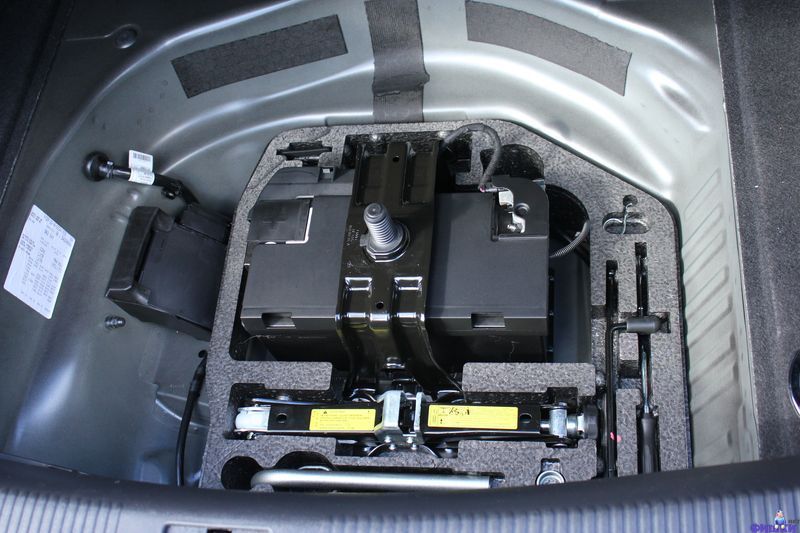

    Может у кого то такая же беда как у меня? Дело в том что в нише запасного колеса и АКБ, очень много пыли скапливается. Смотрю у всех чистота идеальная. Понимаю что где то не герметичность, но не нашёл дырок никаких откуда бы сосало пыль (может плохо смотрел). Никто не сталкивался?
