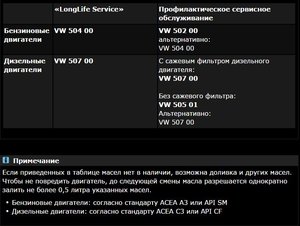

    На форуме уже тем 5-10 по поводу масла.....
    У меня в книжке так:

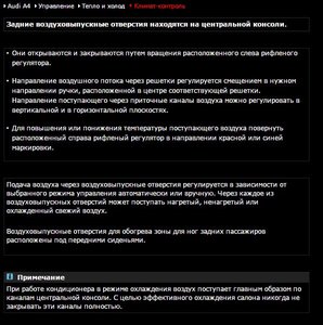

    Господа, подскажите, кто в курсе, как пользоваться третьей зоной климата? когда работает система что-то не особо чувствуется, чтбы дуло что-либо на заднем ряду.

    так там 2 крутилки всего

    климат должен быть в авто режиме и кондей включен

    502 бензиновый допуск
    505 дизельный
    чем больше цифра тем выше допуск масла по всем критериям.
    как у бензина евро 2.3.4.5.6
    504-507 на сегодня самый высокий допуск:hi:

    Только если бензин по характеристикам евро 6 лучше евро 4, то масло 502 лучше чем 507, относительно смазывающих характеристик.

    Что значит выше допуск? Выше не значит лучше.
    Если мы возьмем 2 автомобиля, бензиновых или дизельных, неважно.
    В один мотор начнем лить 502/505, в другой 504/507.
    В том, в который будем лить 502, мотор отходит дольше, ибо смазывающие свойства масла лучше.
    В том , в который будем лить 505 сажевый/катализатор отходит дольше потому что меньше зольность и масло "экологичнее"
    Если у вас бензин - лить 502
    Если у Вас дизель с удаленным сажевым - лить 502
    Если у Вас дизель с сажевым , и вы хотите чтобы фильтр проходил более 20 000 км - лить 505.
    Все.
    3 года назад была рекомендация лить 504/507 и в бензиновые моторы у всего ВАГа. Отказались, потому что на экологию всем пофиг, а моторы на нем ложились только в путь.
    Аналогично у БМВ - у них есть LL-01(502/505) и LL-04(504-507)

    есть такая тема. В авторежиме на задний ряд идёт всё по остаточному принципу. Но если перевести распределение потоков в ручной режим - то сзади начинает ощутимо дуть воздух.
    Точно такой же идиотизм - никогда не дует из центрального воздуховода тёплый воздух в авторежиме (зимой, летом холодный дует без нареканий) , если выбрать режим принудительный, то всё прекрасно дует сразу из всех дефлекторов на панели + центральных что на заднем ряду.

    Без разницы что лить,если Вы меняете масло раз в 7 т км. Дело в том,что у масла с допуском 504 меньше щелочное число,это говорит о том,что оно может долго ходить без потери своих качеств,но есть огромное но! Необходим бензин высочайшего качества и климат и экология как в Германии,также важен режим :одно дело пробка ,иное автобан.
    Двигатели "ложились" ,как вы выразились не из-за плохого допуска,а из-за плохого бензина и климатических условий.
    Отказались,тк были случаи,когда масло на морозе -20 превращалось желе и это было связано с тем,что оно было на тот момент убито бензином и вообще конструктивной особенностью TFSI второй генерации.
    Ещё раз : 504 лучше при условии качественного бензина.

    Я не держал свечку в лаборатории,но,то что я лил 502 и 504 в двигатели с одинаковым пробегом и на одинаковом бензине. Моющие свойства у 504 мне показались получше,но возможно оно за три -четыре т пришло в унылое состояние и вовсе это не моющие.
    Менять чаше и всё равно какое масло,в наших условиях вероятно это 502.
