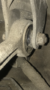

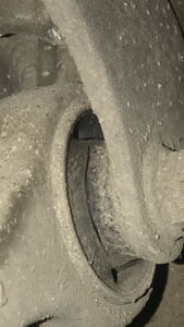

    Болт киснет. Могут быть проблемы при демонтаже, нагрев спалит шаровые. Эти рычаги на разборках не дорогие, можно поменять. Насчёт трещины, если на одном, не сильно страшно

    И? Я написала что эти резинки слетают есои не сборе, и если закисло, то нагревают и головка плавится

    Есть ещё вариант, снять кулаки и поменять сайленты в рычагах не снимая сами рычаги. Снимается не сложно, работы на час - два

    Рычаг один уже 10000 :cry:

    Они говорят что они не держатся если не в сборе, были случае и поэтому меняют полностью

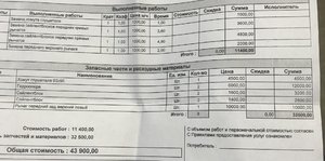

    Остальные в таком состоянии, сколько я смогу проехать? Думаю я уде не смогу их поменять никогда, цены растут каждый час, вчера все стояло в 2 раза меньше. Литр оригинального масла 4000 руб, и это не дилер

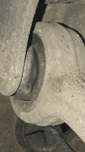

    Чисто по работам проще перекинуть рычаги, чем перепресовывать. Я вам варианты написал + на разборке посмотрите. Сайленты поменяете, а шаровые будут всеравно расшатанные.

    Это не оригинал, вчера он стоял 6000!!! Я просрала все, думала вчера субботу, из за того что, суббота бала рабочая, сегодня поставщики уже за 10000 продают. Русские вместо того чтобы сплотится, помогать друг другу начинают заниматься мародёрством, бабки на своих же зарабатывать в ажиотажи и безумие которое происходит сейчас

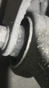

    Сайленблоки я меняю сейчас нижние, рычаги у меня хорошие, только резинки эти лопнули

    Я хотела поменять один рычаг где резинка уде разорвана, сказали лучше не делать второй укатанный , а новый будет плотно стоять и второй быстро убьётся

    Если сайлентблок держется не уверенно при перепресовке, его сажают на втулочный фиксатор. Если дятлы в сервисе этого не знают, значит это не очень хороший сервис. Разобрать потом будет почти невозможно только...
    Самый главный вопрос - состояние шаровых
