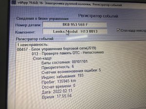

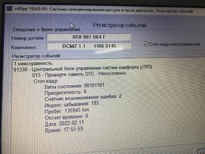

    Доброго времени суток!Нужна помощь!Почти год назад купил А4 Б8,2.0 TFSI,двигатель CAEB,несколько дней назад решил подключить функцию Coming home,Leaving home,подключил ВАСЮ,функция включена,отключил,закодировал снова,не заработала,при этом ошибок по машине нет!Но после этой попытки кодировки появилась проблема,пропала подсветка шкал приборки и подсветка кнопок на руле,стрелки светятся,кнопки работают,а подсветки нет и ошибок нет!При включении теста приборки,всё светится кроме шкал,при тесте электроники рулевой колонки, кнопки на руле светятся,завершаешь тест,тухнут!Так отъездил два дня,за это время заметил,что шкалы иногда влючаются,а кнопки нет!Проверил ВАСЕЙ,появились две ошибки(ниже попробую прикрепить фото),полез по проводам,разъёмам,всё в норме,разобрал приборку,голую плату подсоединил к проводке и подсветка начала работать,но только когда светиш,прямо в датчик находящийся внизу шкалы скорости, убираешь фонарик,тухнет,при этом,не важно в каком положении находится включатель света.Кнопки на руле так и не горят!Подскажите,пожалуйста,что это может быть и куда копать?

    Доброго времени суток!Проблема решена!

    что в итоге было ?

    Напутал в кодировке и сразу не разобрался...

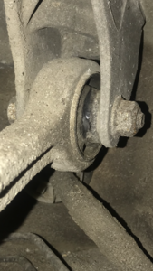

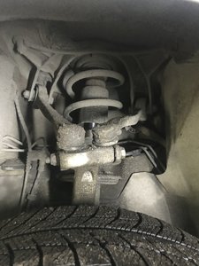

    Привет Команды, помогите разобраться, мне сказали что сайленблоки верхних передних рычагов нельзя поменять отдельно, рычаги целые, сказали что болт закисает и его нагревают, чтобы снять рычаги, и головка в рычаги плавится и поэтому надо менять в сборе. Правда это или нет? Критично одна резинка треснута сильно, остальные резинка на рычагах боле менее норм. В Реале говорят и резинка это вылетает если одну не менять поэтому меняют в сборе с рычагом. Кто менял на передних рычагах эти резинки сайленблоки?
