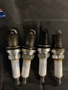

    Всем привет, мотор CDNC 211 , что произошло.
    Ехал, остановился сходить в туалет , поставил машину мордой вниз под горочку, заглушил .
    Дальше поехал, через минуту , тряска, троение, вибрация, не едет, моргающий чек ( пропуски) , где то секунд 10 это продолжалось, Чеки пропала, тяга вернулась , потом появился стук . Стук сверху, растет вместе с оборотами, неприятный . Варианты?

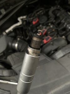

    Я скинул свечи, катушки, третья свеча слева на фото- вот в этом цилиндре мокро, будто там топливо не сгорает, в остальных сухо. Поперекинул свечи и катушки местами, стук уменьшился, но не ушел

    Для начала почитать ошибки и исключить вариант не работающей катушки/свечи.

    Будет сделано , просто времени нету пока. Думаешь неработающая свеча или катушка будет влиять на стук? Авто то не троит, работает как работает, и разгоняется , короче с этим всё норм

    Гадать то можно много. Если был чек, значит и ошибка будет. По стуку вообще не понятно. Какого он характера и почему именно сверху…

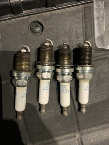

    Итак, по вышеописанной проблеме. Стук ушел, совсем. И не появлялся. При замене свечей выяснилось что закидывает свечу третьего цилиндра. На первом фото старые свечи, на втором фото новая свеча через 50 км пробега того же третьего цилиндра
