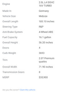

    Добрый день, Уважаемые форумчане. Нужна Ваша помощь) Собираюсь стать владельцем Ауди А4 В8 2014 года, полный привод, бенз 2 литра. Авто из США, продаётся уже отремонтированным. Вопрос в чем-как определить какая АКПП там стоит? Везде в интернете читаю, что лучше брать гидротрансформатор, обычную АКПП, но как понять, что это именно она? Вроде как внешне не определить, или ошибаюсь?
    Вин код авто WAUBFAFL9EN006157.
    Заранее ОГРОМНОЕ Спасибо всем откликнувшимся)

    8-ступенчатая АКП, тип PRU.
    Машинка выпущена: 05.07.2013.
