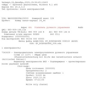

    Владею уже год Audi a4 b8 allroad 15г. небыло никаких проблем до недавнего времени, сюрприз к новому году так скажем красный руль выскочил! В - 35 поехал в аэропорт час езды, в районе аэропорта было уже -44 ((, заклушил на 5 минут двигатель! При запуске красный руль, ели доехал до тёплой стоянки. На следующий день включил опять красный руль, зарядил аккумулятор, отсоединил разъём ЭУР, снял клеммы! Затем всё подключил ничего не помогает, ошибка 44 после удаления появляется снова! Дилера нет поблизости да и электрик в отпуске, подскажите пожалуйста КТО ИЗ НОРИЛЬСКА кому обратиться (номер электрика или где находится), как исправить (скинуть) данную ошибку ??!
  15. D.D.A.
    D.D.A. Живу я здесь
    17 дек 2015
    1.017
    A5 Sportback B8 FL 2.0 quattro
    Вам для начала советую прочитать:
    https://www.audi-club.ru/threads/fl-defekt-rulevogo-upravlenija.470222/
    там уже поймёте как дальше действовать.

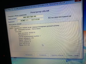

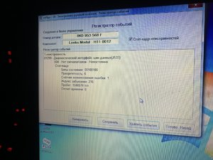

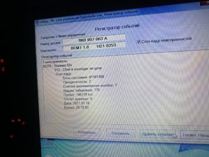

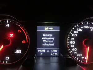

    Приветствую! Сразу перейду к делу. Вчера, выскочила ошибка по рулевой колонке(как я понял). Характеризуется которая появлением двух ошибок (оранжевый руль и ключ) на приборной панели. Перестала работать блокировка рулевой колонки при вытаскивании ключа из замка зажигания. Я так понимаю умерло что-то в этом блоке. Вот хотел бы узнать что дальше предпринимать? Ошибку почитали со знакомым, но ничего это не дало(мы так себе диагносты...). Хочу поинтересоваться у Уважаемых людей, может подскажете что можно сделать. Нахожусь в Германии, по этому с нашими ребятами, у которых руки из того места растут, не могу пообщаться. А здесь так мало нормальных специалистов, да и знакомств тоже мало.
    Audi A4 B8 2008 года. Мотор CAGA 143 л.с.(105 kw).
    Заранее благодарю за помощь!
  19. Stirlitz
    Stirlitz Живу я здесь
    3 июл 2013
    2.679
    Германия
    A4allroadTDI_177PS
    Германия большая (но да не такая как Россия) . В каком регионе то?
    Вроде надо рулевую рейку снимать и делать.
    Если повезёт то просто убрать воду, почистить и смазать.

    Я в Баварии нахожусь, если конкретнее в городе Байройт(Bayreuth). Если вдруг есть кто поблизости, с радостью свяжусь:)
    Я думаю что разбирать определенно нужно, но я очень сомневаюсь что ошибка конкретно в этом. Думаю что именно блок начинаем моросить, раз заслонка блокировки перестала работать.
    Буду рад ещё советам!
