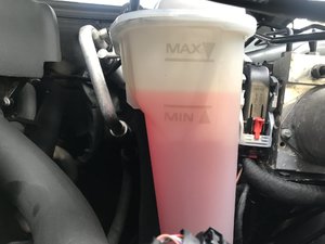

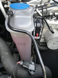

    Добрый день, подскажите может кто-то сталкивался с такой проблемой у меня ауди а 4 б8 2,0 тди 2012 года пробег 290 тис., уровень антифриза при езде начал подниматься выше максимума , фото додаю...Ето нормально?

    Да

    Это закон физики: При нагревании все расширяется, в том числе и антифриз.

    утром на тот же уровень падает?
