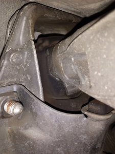

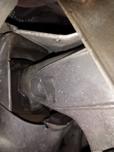

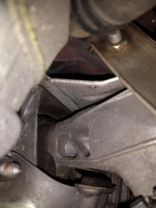

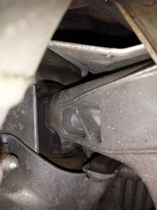

    сегодня поддомкратив машину, полез посмотреть правую подушку, вроде целая. Левая опора, которая с датчиком тоже в нормальном состоянии. Х.з. в чем дело, может и не в подушках, фото правой
