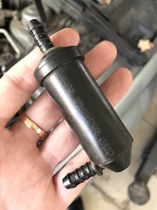

    Доброй ночи,срочно подскажите должен продуваться клапан?
    Это перед N80 клапаном стоит Audi A4 b8 2.0TFSI

    Включите логику. Любой клапан, должен что то перекрывать. Если это не саленоид, значит он работает в одном направлении. Туда дуй, обратно х...
