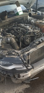

    Здравствуйте! Может кто подскажет. Купил А4 с двигателем caga, стоит контрактный, меняли до меня в 2016 году. Можно ли узнать какого года двигатель? Или на какой машине стоял?Просто интересно какой шестигранник стоит.

    Попробую по свойски разобраться. Впускной коллектор пластик или метал?

    также можно по наличию щупа определить, форма теплообменника ЕГР
    А на деталях есть QR код, может его сканирунуть будет дата?

    Коллектор металл.

    Щуп есть.

    Вот
  15. rafa0684
    rafa0684 Новичок
    10 фев 2012
    48
    a4 b8 20tdi caga
    Просто не ясно двигатель был голый или с навесным. Форсунки стоят 8 года, датчик распредвала 11 года

    Двигатель первого поколения. До 10 модельного.. С коротким 77мм шестигранником, наиболее простой системой охлаждения.
    У меня все датчики и форсунки уже свежие.. Не парься.))
