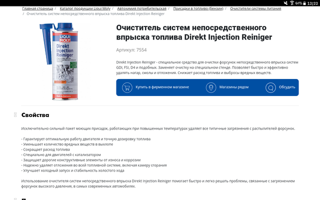

    Я бы вот такое взял
    https://liquimoly.ru/catalog/ochistiteli-sistemy-pitaniya/

    эти промывки херня... можно не тратить время и деньги... в начале, что то не так с фазиком, потому и фазы уходят... смотреть васей, что с фазами на холодную
  7. Stirlitz
    Stirlitz Живу я здесь
    3 июл 2013
    2.677
    Германия
    A4allroadTDI_177PS
    Херня не херня но когда после зимней эксплуатации (часто едешь на холодном моторе короткие дистанции) и заливаешь похожее средство мотор потомначинает работать лучше. Так как все отложения смывается. Можно конечно прогнать мотор на больших оборотах не менее получаса под нагрузкой.

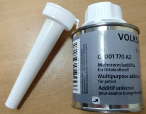

    Как ни странно, но мне, например, помогло "родное" средство, его в бак добавляют и катаются.
    Но у меня были одиночные пропуски-провалы. Холостые-то нормальные были.. вроде.. :)
    D.D.A. и Stirlitz нравится это.
  9. D.D.A.
    D.D.A. Живу я здесь
    17 дек 2015
    1.012
    A5 Sportback B8 FL 2.0 quattro
    Подтверждаю. Тоже пользуюсь.
    Ещё есть оригинал для промывки форсунок. Номер G 001 780 M3.
    LM тоже неплохо. Не удивлюсь, если в оригинале залито Ликви Моли.
