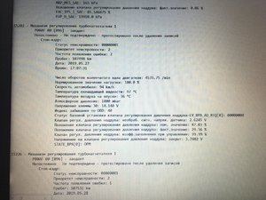

    Всем привет, прошу помощи. История следующая:
    неделю назад убрал резонатор и вместо него поставил пламегаситель. Также заменил глушитель.
    Спустя неделю начало вылезать EPC (не уверен, что эти события связаны, но тем не менее).
    Ошибки следующие:
    Р0299 и P00AF (фото прилагаю).
    Подскажите, что это может быть и куда копать? спасибо!
    Также добавлю, что пол года назад была проблема с актуатором (напряжение неверное), но ее решили и больше она не вылезала.
