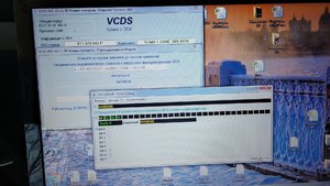

    Добрый день.
    Нет описания байтов при кодировании климата.
    Подскажите,может кто сталкивался?
  12. Дима410
    Дима410 Участник форума
    12 дек 2015
    121
    Беларусь
    А4 В8 1.8, 2013 г.
    Простой вариант - покупка другуй версии программы, и то надо смотреть какая она.
  13. Sm-off
    Sm-off Завсегдатай
    12 ноя 2011
    568
    Тверская обл.
    А4В8 1,8TFSI 2008г
    Во всех блоках есть,кроме климата
