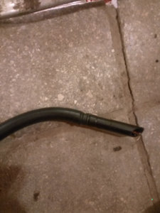

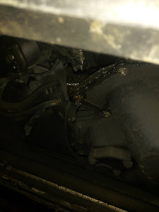

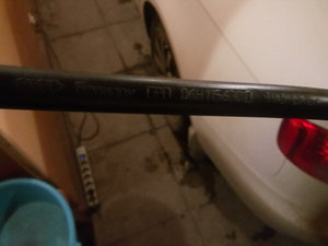

  16. Alimofo
    Alimofo Новичок
    2 окт 2013
    89
    А4/B8 2.0T мех ?
    Подскажите, давит масло, как я понял из направляющей щупа, внизу в примыкании к корпусу, номер на щупе 06h 115 630 D не пробивается, поменял колечко, но масло все равно давит, сама трубка целая, куда дальше копать? авто ауди а4 б8 2010 двиг CDNC
