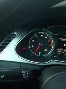

    здравствуйте. Пропала подсветка на части приборки, отвечающей за температуру двигателя, откл/вкл режимов освещения не помогло. Потом сама включилась, прямо посередь пути (зажигание не выкл/вкл). Что это за глюк? B8 fl.

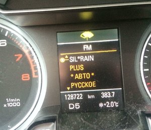

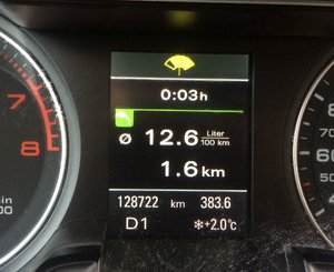

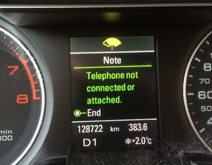

    Пересел с А5 2011 (дорестайл) на A4 allroad 2012 (FL, рестайл) и никак не получается вывести на дисплей между тахометром и спидометром цифровое отображение скорости. На А5 все получалось, а тут нет...
    Я что-то неправильно делаю или после рестайла эта функция доступна не всем комплектациям и ее нужно как-то специально активировать ?
    Сейчас имеется только три режима этой серединной части и цифрового спидометра нет

    По идее, там где выбор радио, надо нажать MODE на руле слева...

    Выводится кратковременно, потом уходит наверх и там висит постоянно. Показаниям скорости не мешает.
  11. D.D.A.
    D.D.A. Живу я здесь
    17 дек 2015
    1.010
    A5 Sportback B8 FL 2.0 quattro
    Картинка номер 1. Дальше кнопка снизу правого переключателя подрулевого (где омыватель).

    Если не получается, значит не активировано.
    Далее стр.1, активация по п. 56.01
    https://www.audi-club.ru/threads/fa...i-i-adaptacii-poleznye-ssylki-chast-2.438544/

    Кнопкой на правом подрулевом снизу вызываются, по крайней мере у меня так, 5 картинок:
    - комп. 1;
    - комп. 2;
    - LapTimer+ t масла;
    - скорость на центральном экране;
    - эффективная программа.
    Первая картинка - эффективная программа... Как то так.

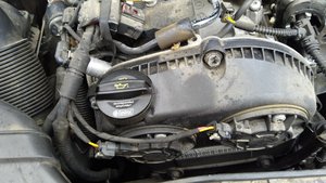

    #4836 Naragot, 21 фев 2019
    A4 B8 FL 2015 1.8 TFSI. Пробега 26к.

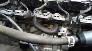

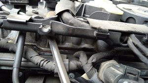

    Тут заметил, что потеет крышка клапанов по всему периметру и в районе заливной пробки. Это нормально?

    Съездил к официалам. Да, нормально. Сказали, что это выдавленный герметик. Показали на других машинах - то же самое. А крышечку заливной горловины рекомендовали заменить
