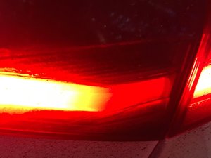

    Всем привет, прошу помощи.
    каким-то образом, полагаю, что после мойки, в правый фонарь попала вода и замерзла. От того диод светит неравномерно. Подскажите, кто знает, каким образом можно устранить это деффект? Есть ли отверстие в фонаре, чтобы слить воду и просушить? Фото прилагаю.

    КМК, светит неравномерно потому, что просто что-то сгорело (лампа/диод).
    Отверстия есть - ведь лампочки как то меняять нужно...:)

    фонарь состоит из нескольких диодов? мне казалось, что эта одна цельная лента и если выгорает, то целиком)

    Если соединены последовательно, то да. Если параллельно, то нет.:)
    Сними фонарь и разберись по месту.

    внутри "одиночные" светодиоды, просто "ледяное стекло" во фронте, которое дает вид, который мы видим
