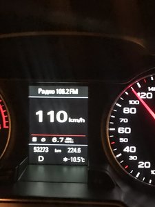

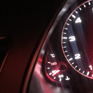

    6A1728EC-DF7B-4F39-A4B8-CFFBB99A4B7E.jpeg FC12BDA0-CD99-49A1-AA5A-AC6F4EE56B92.jpeg Так делали диагностику, нет ошибок по термостату! Что мне за разбор его заплатить, чтобы посмотреть что там с ним?а потом его снова соберут, и запчасть заказывать и ещё платить. Потом снова разбирать или нет, если не в нем трабл
    Сергей, бензин не есть расход сегодня 6,7 и термостат снова в дорогу назад 90 был, хотя на улице -13 что же мне делать то, не хочется перед НГ 23 тыс за это термостат выкинуть. А чтобы его посмотреть надо его разобрать, ошибку то он не показывает.

    Про термостат на gen3 все разжевано уже для самых непонятливых:uhoh:
    Ошибки идут только когда протекает БУ.
    Недогрев на 90% связан с аварийным термостатом. Он стоит 500р, правда менять его только со съемом всего основного термостата.
