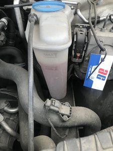

    Слушай, подтеки, это куда антифриз залит? Я его доливала почти половну по весне. Уходит за зиму куда-то

    Подтеки - это мокрые пятна розового цвета под термостатом.
    Вот пример: http://www.audi-club.ru/threads/termostat-voprosy-oshibki-neispravnosti.417237/page-44#post-12218794

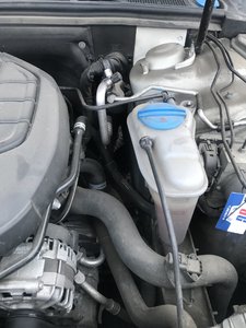

    Посмотрела антифриз снова на минимуме, Крышка масленная вся, закрыта плотно

    Выделил цветом, где под трубками могут быть подтеки.
