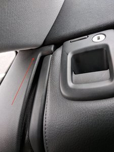

    Подскажите, пожалуйста, как снять пластмасску, что на картинке стрелкой помечена, чтобы ничего не сломать? Если на нее нажать пальцем, дичайше скрипит. По ощущениям со всех сторон как не нажми, скрип. С левой стороны также нажимается, но звуков не издает. Нужно ее как-то проклеить всю изнутри.
    При проезде лежачих, когда машина вниз опускается, дикий скрипт сзади. Пассажир там сидящий говорит, что под ухом вверху на эту штуку подозрение.
