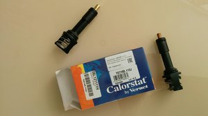

  18. auzkp
    auzkp Живу я здесь
    13 мар 2006
    2.702
    A4
    можно поменять аварийный термостат
    если он не закрывается или открывается рано, то будет недогрев, он копеечный, но менять его такой же гемор, как и при смене термостата

  20. auzkp
    auzkp Живу я здесь
    13 мар 2006
    2.702
    A4
    У вас электронный термостат, у них беда, когда заливает отсек с мотором, тогда ошибки идут. Мотор ставится в ограничение по оборотам и т.п.
    У меня был дохлый аварийный термостат, открывался на 70-80гр вместо 113, соответственно температура ОЖ особенно на трассе падала, хотя в салоне было тепло.
