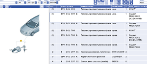

    Граждане, подскажите номерки стекл противотуманок на дорестайл, А4

    это?

    Противотуманка и стекло противотуманки, - разницу чуешь?

    Стекла нужны, клеить буду ) Вроде номерки нашел, но сомнения что оно )
