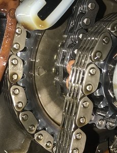

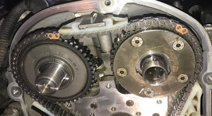

    Всем привет!
    Заменил цепь на 1.8 TFSI (CDHA) все собрал по меткам. Собрал морду, залил антифриз. Завелась легко, прогрелась, все норм. Заглушил, завёл повторно, заводилась туго, стартер крутил 3-4 сек. Подкинул комп, ошибки:
    2973 - заслонки впускных каналов электрическая неисправность
    4096 - ряд 1 датчик распредвала G40, датчик коленвала g28 несоответствие сигналов.
    Опять снял морду и все крышки, все метки на месте. Куда смотреть?
  18. MoRT
    MoRT Участник форума
    26 июл 2011
    208
    A4 B8 1.8TFSI CDHA 160hp
    Проверял правильность выставленной цепи, кроме меток, штангенциркулем все размеры в переделах допуска.

    С ошибкой по заслонкам разобрался. Не плотно сидела фишка.
    Но ошибка 4096 по синхронизации валов все ещё висит.
    Ещё пару нюансов.
    Тест фазорегулятора не запускается.
    Угол распредвала стоит 12 градусов, при перегазовке не меняется.
    При снятии фишки с магнита клапана фазорегулятора ничего не меняется.
    При одевании ее обратно происходит звук тррр-тррр-тррр. Работа двигателя не меняется.
