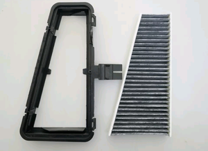

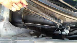

    Доброго времени суток Камрады:hello:. Нашел у себя под капотом вот такое место типа для салонного фильтра, однако фильтр у моего пепелаца расположен под бардачком :idea:. Тем не менее на просторах интернета обнаружил фильтр подходящий для этого места:rollingeyes: Кто Что может пояснить по данному вопросу ???

    На всех машинах ставится просто решётка, как на первой фото.
    А вот на машинах идущих в Китай ставят дополнительно фильтр, как на фото 2.
    Большинство выкидывают сетку и ставят фильтр. Особенно в России. Так пыль не оседает на моторчики печки и он дольше служит, плюс меньше загрязняется основной салонный фильтр.

    Все верно...на Али себе взял пару штук...ставлю....бережет моторчик от пыли ...многие просто капроновый чулок натягивают...
