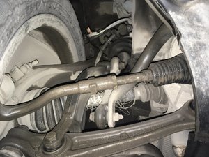

    А меня вон какая фигня постигла....
    началось за недельку до этого с каких то похрустываний в переднем правом колесе (как вроде абс). чек светиться по другой причине, вроде как с абсорбером проблема.

    Сам себя цитирую, ну да ладно, мож кому полезно будет.
    Причина установлена - обрыв электро проводки с датчика абс переднего правого колеса. Причина и следствие на фото.

    Как же это могло случиться? Вроде верху и доступ от дороги ограничен...:shock:
    А на приводном валу что намотано?

    Это проволоку так намотало, фиг его знает где я её подобрал, а обрыв случился когда я колёса полностью выворачивал на лево при развороте. Сама проволока там недели 1,5 прожила (ну мне так кажется, так как периодически чего-то слышалось.....)

    Других причин я придумать не могу, и если предположить что изначально проволока не была так "аккуратно" намотана на привод, то вероятнее всего её концы и могли зацепить проводку абски. А при полном повороте правого колеса (в лев) расстояние от датчика до приводного вала наименьшее, поэтому я предположил выше описанную ситуацию. Ваше категоричность и опыт располагают к доверию, но видать у меня с фантазией не ахти.

    вполне возможно что проволока намоталась на вал и на провод, натянув его...а вывернув руль он порвался от отсутствия слабины....или человеческий фактор)

    Тоже подумал про "человеческий фактор", правда это из области фантастики. Кто-то надел проволоку на кабель и намотал на вал. Машина поехала, провод стал накручиваться на вал и оторвал кабель. ТС нужно вспомнить, кто и что делал с машиной...))

    я ездил с проволокой около недели (предполагаю т.к. слышал звуки подозрительные как раз со стороны этого колеса), т.к. ошибок не вылазило ездил дальше и если бы не обрыв так и котался бы до смены резины или очередного ТО. После обрыва ещё 2 дня ездил (около 150 км). В диверсантов не вериться, просто стечение обстоятельств, и не такие "приключения" бывают. Тут собственно единственно что понят нужно, так это - если где-то посторонние шумы возникли нужно эти шумы выявить, установить причины и устранить. Этот урок стоил мне 3 т.р. :)
