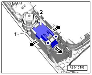

    Здравствуйте!
    Подскажите как кнопка ручника снимается, а то каким то образом с нее хром облез... думаю сниму до конца обдеру.

    Не уже ли не снимал никто? Так сломать ничего не хочется...

    Вначале пальцами сдергиваете вверх с креплений чехол селектора АКП или Рычага МКПП. Далее, также пальцами, выдавливаете целиком наверх рамку черную, в которую вставлена кнопка. Отсоединяете все провода. Чтобы не было ошибок, зажигание выключено.
    Ну а дальше как показано на рисунке выше.
