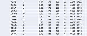

    Господа,кто подскажет.Ситуация в следующем...
    Предыдущий владелец заменил двигатель,в птс его не прописал.
    Сейчас стоит двигло- CDN(хозяин сказал 211л,с),а по вину пробивается 2 литра CDNB (180л.с),они что,взаимозаменяемы?
    И вот вопрос,когда придет время цепь менять,как мне быть,пробивать то будут по вину,а движок там не тот,как мне цепь и ролики? натежители и т.д. подбирать???

    CDNB - 180 CDNC - 211,
    со стороны ГРМ, там наклейка должна быть с номером двигла.
    Надо шнурком прочитать 01 блок

    На наклейке написано(CDN 013661)??? Нет там дополнительной четвертой буквы.
    Я просто подозреваю что двигло брали контрактный,так как оригинальный сдох или авария была сильная...а документов на двигатель нет,вот и встал вопрос ,как цепь то менять в будущем? Двигло кстати масло не жрет,пока..

    Шнурка пока нет. А что шнурок мне может сказать,какой у меня двигатель и сколько лошадей?

    По вину машина cdnb 180 лс, правильно ? Хозяин поменял на cdnc 211 лс, правильно?
    Итак - механически они одинаковые, блок управления у тебя с той же прошивкой, соответственно у тебя 180 лс.

    Благодарю за помощь!!! Сколько лошадей мне не важно,главное чтоб механически не было проблем при замене частей автомобиля,при необходимости ремонта.
    Слова хозяина я вообще не беру в расчет,что он там говорил,смотрю на этикетку на двигателе, а там буквенное обозначение двигателя (cdn) без четвертой буквы"с".

    по тому что стоит и подбирать..
