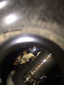

    Ребята добрый вечер. Кто в теме подскажите плиз по цепи, натяжитель сфоткал, Авдотья 13 года. Пора менять?
  6. auzkp
    auzkp Живу я здесь
    13 мар 2006
    2.702
    A4
    нет

  8. Игорек1988
    Игорек1988 Новичок
    30 дек 2017
    4
    А сколько рисок должно быть, когда уже замена близка?
  9. auzkp
    auzkp Живу я здесь
    13 мар 2006
    2.702
    A4
    6 канавок

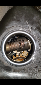

    А подскажите, как скоро мне нужно будет готовиться к замене цепи?
    Сделал фото натяжителя.
  19. auzkp
    auzkp Живу я здесь
    13 мар 2006
    2.702
    A4
    На этой странице я выкладывал TPI
