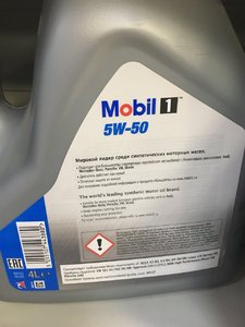

    Парни вопрос, купил масло на замену, по ошибке купил не то, взял Mobil 5w-50, до этого лил только Long Life 5w-30, можно мобил залить или не стоит?
    Просто вернуть его или обменять возможности нет ...

    Сфоткай api и acea с этикетки
    Что за мотор?

    1.8 TFSI, масло особо не ест, от замены до замены литр,пробег 75000
    Это я перечитал:
    500 00 Моторные масла легкого хода для бензиновых и дизельных (с прямым впуском) двигателей. Включает только масла следующих классов: Начиная с октября 1991 года масла XX>40 (5W-50, 10W-60) исключены.
    501 01 Обычные многоцелевые масла для бензиновых и дизельных (с прямым впуском) двигателей.
    502 00 Моторные масла легкого хода для бензиновых двигателей, которые работают в экстремальных условиях.
    503 00 Моторные масла для легковых автомобилей с бензиновым двигателем и продленными интервалами между тех.осмотрами (30 000км, 2 года). Превосходит требования 502 00
    504 00 Транспортные средства, в которых используются масла с продленным ресурсом. Рассчитаны как на бензиновые так и на дизельные двигатели, в том числе с сажевым фильтром.
    503 01 Применяются в легковых автомобилях с бензиновыми двигателями с турбонаддувом и продленными интервалами между тех. осмотрами. Например Audi S3, TT(HTHS>3,5mPas)
    505 00 Многоцелевые моторные масла для дизельных двигателей независимо от наличия турбонаддува.
    505 01 Многоцелевые моторные масла для дизельных двигателей с насосом-форсункой.
    506 00 Предназначены для дизельных двигателей с продленными интервалами между тех. осмотрами (50 000км, 2 года, )
    506 01 Рассчитаны на дизельные двигатели с насосом-форсункой и продленными интервалами между тех. осмотрами.
    507 00 Транспортные средства, в которых используются масла с продленным ресурсом. Рассчитаны как на бензиновые, так и на дизельные двигатели, в том числе с сажевым фильтром.
    Смущает очень высокая рабочая вязкость ...

    вязкость 5W-50 не многие могут делать, с такой вязкостью относительно дорогие хорошие масла, смело лей - хуже не будет...если тачка не на гарантии естетвенно...

    Ок, спасибо)

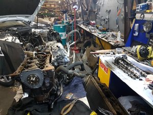

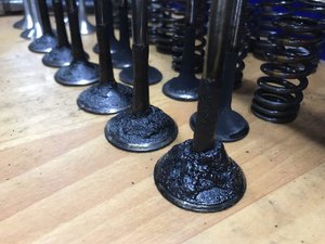

    Ну что, в общем сдал машину как неделю назад в сервис, 2011 год, пробег 45 тысяч, пару лет машина до ремонта стояла, итог = полная закоксовка колец, убитые маслосьемные колпачки и жрачка масла в районе пару литров на 1000км в купе с редкой заменой масла по регламенту. Выбирал из кучи сервисов, остановился на ребятах, которые рядом с домом.
    В сервисе, где обслуживался до них, сказали ориентируюясь по эндоскопу, что у меня задиры, хотя потом разбор движка показал обратное, все в отличном состоянии кроме выше описанных проблем (возможно хотели развести), поэтому тут дам некую антирекламу ребятам, да простят они меня, но считаю не уважительным отношением ко мне, как клиенту, который к ним по любым вопросом 3 года катается, не продиагностировать данный момент при покупке и потом даже не сделать скидку на капиталку... Carlife на седова 5 , правда тьфутьфутьфу, электрик там толковый новый.
    Итог - запчасти (с полностью новыми поршнями, грмом, колпочками, фризом, свечами, маслом) + работа ~ 70к рублей, что считаю очень не приятным, но легким испугом, сравнивая с другими сервисами, где работа от 50-60к, официалы 90, которые даже куланс не предложили, до сих пор считаю не справедливым, что косяк за ауди, а платим деньгами и временем мы... А ребята толковые, делают правда не спеша, но думаю это плюс все же(механик хороший, не помню ток его фио). Пару фоток прикладываю. Сервис визан гараж, гугл подскажет, после нг правда сказали цены чуть поднимут, но про цену работ вы знаете, думаю сможете договориться).
