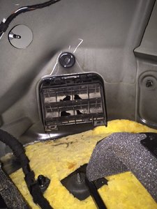

    Audi A4 B8 дорестайл, подскажите, пожалуйста, что это? дребезжание нереальное издает

    Заслонка вентиляции салона.
