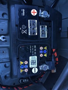

    Всем привет! Подскажите кто знает у нас аккумулятор какой? Гелевый или кислотный? Вот мой старый

  4. Ivan_n
    Ivan_n Живу я здесь
    4 ноя 2009
    2.929
    a4b8 2,0TDi '09
    если старт стоп то АГМ ( с матом), а так вроде обычные

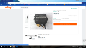

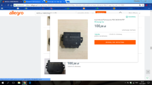

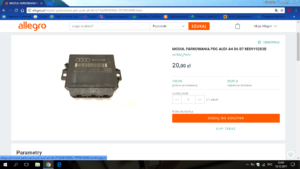

    Может кто подскажет кто силен в этом, у меня блок парков такой Снимок экрана (13).png а такие мне подойдут Снимок экрана (11).png Снимок экрана (12).png

  19. artem79
    artem79 Участник форума
    6 сен 2017
    212
    Калининградская обл.
    Блин, плохо... Но спасибо большое за помощь!
