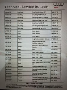

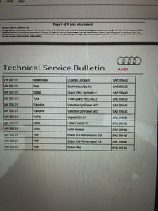

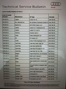

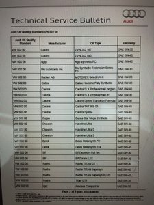

    тут какое масло лить в ауди https://cloud.mail.ru/public/Lcg9/2JvYT6ZPe
