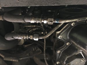

    Никто не сталкивался с проблемой - текут трубки охлаждения вариатора, причём не пойму в каком месте , на подъемнике на сухую не текут, но как поезжу - все в масле, новые не хочу менять за 2 трубки просят 12к оригинал (грабеж). Что посоветуете ?

    Они случаем не в месте соединения текут?

    Самое большое скопление масла в этом месте , но проблема в том, что вся трубка в масле ( на фото не видно ) Я думаю когда включается вентилятор его раскидывает ещё дальше , даже поддон мокрый в середине. Сейчас попробую поменять уплотнительные кольца на соединениях , посмотрю что будет

    Вот я подумал как раз про кольца, если что-то глобальное демонтировали, то вполне возможно, колечки надо было поменять.

    Я не помню точно, но пару лет назад была подобная шняга - менял уплотнения. Но могу ошибиться давно было...

    Глобально меняли, всю морду разбирали))) поршневую менял
