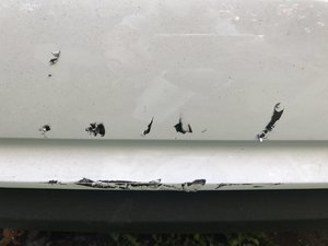

    Комрады, посоветуйте, стоит красить задний бампер локально в Чип эвей, за 8 тыс, либо весь у дилера за весь бампер 16 тыс?К дилеру, которому доверяю ехать на другой конец Москвы и 4 дня без машины, Чип эвей ближе, выходные без машины. и главное, кто-нибудь красил локально у Чип эвей? Локально еще боюсь, что в цвет не попадут или через время будет заметна локальная покраска..
  19. Аудиоман
    Аудиоман Семьянин
    23 июл 2009
    17.233
    Ауди TFSI
    Может, вообще не красить?
  20. Малиновая
    Малиновая Живу я здесь
    31 июл 2013
    2.489
    А4 1,8Т 170 2013г.
    IMG_9927.JPG Думаешь стоит так ездить?
