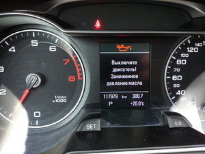

    CJEB 1.8 tfsi загорается такая бяка на ХХ кто нибудь сталкивался? как лечили?
      440,8 КБ
      103

    А, уровень масла, то, в норме?
  20. Stels93
    Stels93 Новичок
    23 мар 2016
    41
    A4 b8 рестайл 1.8T
