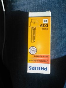

    Добрый день
    Подойдет данная лампа на ауди а4 2010 г.в рестайлинг?

    скорее всего нет

    Вам нужно D3S
