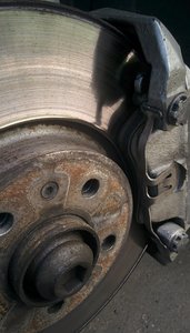

    на кузове
    я видел и пострашнее диски.... значит начнем с зада)))
  2. АндрейР
    АндрейР Желаю чтобы все!
    19 апр 2004
    65.944
    A3\8P\2,0Т\Q
    Бывает и новые "бьют",да и эти(судя по фото)свой ресурс прошли давно.

    Надо их смотреть не сбоку...возможно от перегрева и попаданию в лужу повело плоскость и она стала немного волной...поэтому может бить при торможении

    Поменяю, чего там разбираться. А цена на экзистах и ззапах[ - это за 1 диск?

    Да,за один.

    На них глядеть не надо. Это не красна девица.
    И износ рабочей поверхности, к счастью или сожалению, на наличии кривизны не влияет.

    по мне так я бы себе на бу такие купил, у меня вроде как почти в таком состоянии, бортик 1 мм точно есть, пока что не менял еще ни диски ни колодки за 120 000 пробега
