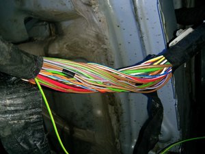

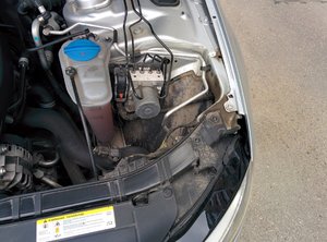

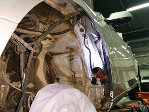

    Е-Бокс конечно проверить можно, но если мы говорим о кузове В8 то жгут проводов от АБС уходит под левое крыло
    проходит под крылом примерно так
    И кстати вот он красно-черный сечением 4мм:
    Так что если действительно провод не звонится, на предохранителе + есть а в разъёме АБС нет и контакты в колодке предохранителя и разъёма в норме - то на мой взгляд остаётся только разматывать жгут и смотреть.

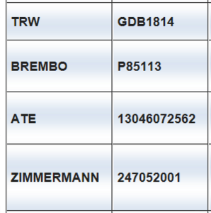

  13. audi7
    audi7 Новичок
    11 мар 2014
    89
    A4/B8 1.8T 13г.
    спасибо!

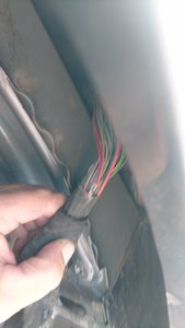

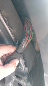

    #2700 GAn77, 20 май 2017
    Нашел, перебит-сгнил кабель около точки крепления жгута за бачком омывайки. Жесть конечно. Не ожидал. Предполагаю, что это заводской "косяк" сборки. Была повреждена изоляция провода, за года эксплуатации медь превратилась в месте повреждения изоляции в зеленую труху. Причем именно в этом месте тряпичная изолента отличалась от основной по всей длине кабеля.
    Igor`, еще раз спасибо!
