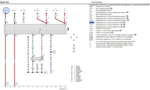

    Доброго вечера всем! Давно не был на форуме, судьба заставила).
    Вкратце проблема с ABS, загорелась "гирляна") на приборке.
    Имеем горящий символ ESP (машинка в заносе), ABS и Brake.
    "Шнурок" показал следующие ошибки:
    Адрес 03: Электроника тормозной системы (J104) Label: 8K0-907-379.clb
    1 неисправность:
    01201 — Напряжение питания клапанов ABS
    000 — — — Непостоянно — Индикатор неисправности ВКЛ
    Стоп-кадр:
    Статус неисправности: 10100000
    Приоритет неисправности: 2
    Частота появления ошибки: 1
    Индекс забывания: 179.
    Что было проверено — уровень тормозной жидкости -норм, колодки -норм, электроручник норм. После сброса ошибки она тут же появляется вновь при начале движения.
    PS Проверил все предохранители, в том числе под обшивкой под рулевой колонкой, все целое, осталось проверить датчики абс(
    PS 2 Не доверяя своим рукам, отдал машину продвинутому диагносту, результат пока нулевой, диагност выполнил ровно все мои предыдущие манипуляции. На пине №1 38-ми контактного жгута ABS нет напряжения. "Убились" искать предохранитель, все везде целое. Или предохранитель не нашли, или обрыв.
    PS 3 Вскрывал сегодня еще обшивку слева-справа в ногах водителя-пассажира. Нашел еще пару предохранителей. К сожалению, целые. Завтра буду кидать времянку и тестировать провод от разъема ABS до предполагаемой колодки предохранителя.
    Заранее благодарю за мысли и предложения!

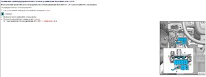

    Igor
    Спасибо за схему и раcположение предохранителя. К сожалению, предохранитель целый.
  19. Igor`
    Igor` Участник форума
    2 дек 2008
    370
    A4 B8 FL
    А напряжение на предохранителе имеется?
  20. GAn77
    GAn77 Живу я здесь
    14 апр 2011
    2.658
    A4/B7&gt;B8 2.0TQ
    Тут вопрос, диагност что то бубнил себе под нос, что есть. Сегодня вечером перепроверю. По идее с колодки данного предохранителя провод идет напрямую без всяких ответвлений к разъему абс?
    И спасибо за помощь!
