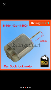

    Закажу с али моторчик посмотрим что будет.

  6. Maxiimm
    Maxiimm особый гость
    19 янв 2011
    7.878
    Мурманская обл.
    А4 ,RS4
    не оно еще со старыми колесами шелкало
    причем только на паркинге
    будто бы реле какое-то под полом

    Это щелкает стопор в коробке который блокирует коробку на паркинге

    это нормально?
    как-то раньше (до замены тормозов) я этого не замечал.

    Совсем критичного нет, но не который народ по гарантии менял у дилера если есть гарантия еще, но с дилером придется по воевать чтобы поменяли по гарантии. На скорость не влияет)
