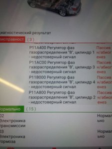

    Здравствуйте, подскажите пожалуйста чем могут грозить данные ошибки?

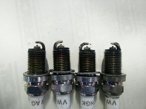

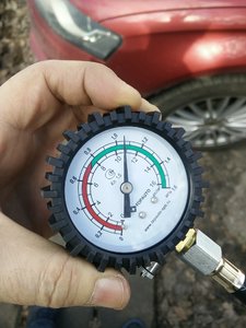

    доброго времени суток...
    замерил компрессию в цилиндрах она примерно одинаковая везде (11).
    авто 2010г. 160л. двигатель CDHB, пробег 77000 тыс (родной) .
    уважаемые спецы, что можете сказать по состоянию свечей о двигателе и.т.д.?
    Спасибо!

    Двигатель "вёдрами" жрёт масло.

    Если при таком состоянии свечей ,когда двигатель уже поработал под нагрузкой и затем постоял на хол.ходу примерно минуты три и более ,в случае резкого нажатия на педаль газа из выхлопной трубы наблюдается "масляный " выхлоп, который уменьшается ,а затем и вообще сходит на нет при повторных прогазовках, то это с большей долей вероятности маслосъёмные колпачки приказали долго жить. Так же подтверждением этому может служить отсутствие дымности в картерных газах.

    Поршневая старая...

    масло действительно жрет как лошадь (, надеюсь раскоксовкой попробовать решить хотя бы частично проблему, а потом поменять и масло и свечи.

    Не поможет. (С)

    Раскоксовка это как мертвому припарка.

    на этом моторе раскоксовки и прочие стандартные методы - просто трата денег и времени.
    Меняй поршневую(а учитывая пробег сразу и цепь) или катайся так как есть.
