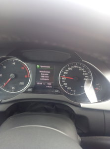

  11. сергей sem
    сергей sem Новичок
    21 мар 2017
    5
    кто сталкивался с такой надписью на панели опасно ли это
  12. Vlad3
    Vlad3 Живу я здесь
    26 дек 2015
    1.169
    Это просто совет(efficiency program), чтобы потреблять меньше топлива!

    Udgin0069 Живу я здесь
    23 янв 2012
    3.730
    A4 B8 2.0T
    Опасно фоткать приборку на скорости, а про надпись уже сказали.
