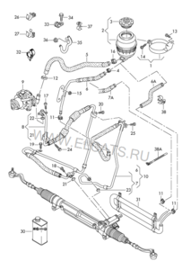

    доброго времени суток народ))!! ну подскажите номер шланга высокого давлени от насоса гур !!! авто а4 в8 211 лошадей. и может кто с сталкивался с такой ситуацией собрался ремонтировать насос гура и якобы рекомендуют замену бачка жидкости гура и шланг высокого давления !! насколько это необходимо??? бочек фиг с ним копейки стоит а вот шланг стоит ого го(((( может быть его как то можно промыть или вообще с ним ни чего не может быть пробег 52т.
    Спасибо !!!
  9. Станислав 230485
    Станислав 230485 Участник форума
    11 авг 2016
    165
    Ауди а4 в8
    какой из этих шлангов высокого давления)?
      80,5 КБ
      18
  10. maximp
    maximp фанат
    17 окт 2008
    2.087
    A8D4 3.0 BiTDI
    шланг от насоса к рейке. 8 позиция.
    должен где то быть , за 3 тыс продам.
    думаю там мыть нечего) . давление там все само вымоет.
    а зачем его менять тогда не пойму!! не пробит не течет ! но говорят может забиваться((( может у тебя и насос гура завалялся?
  13. maximp
    maximp фанат
    17 окт 2008
    2.087
    A8D4 3.0 BiTDI
    если все хорошо с системой то и менять не нужно.
    а если шум рывки то можно и причину поискать.
    давление очень большое, как понимаю может внутри раслаиваться. поищи темы, на старых машинах часто встречается.
    гур есть 8K0145153F на дорестайл. за 8000р выставлен. в личку.
