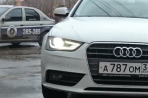

    Друзья, перегорела передняя фара, не могу понять, у меня ксенон или биксенон, что ставить?
    Фара вот такая.
    Спасибо!

    У вас D3S, вот её и покупайте.
    P.S. Да я не совсем спец, но ксенон и биксенон отличается только наличичем функций. У простого ксеноно 4 глаза. 2 ближих ксенон и 2 дальний. У биксенона только 2 глаза (не водолаз) и дальний включается переключением специальной шторки при которой фара светит выше.

    Спасибо, но D3S я как раз таки нагуглил, а вот брать его ксеноном или биксеноном непонятно, просто не хочется сразу обе лампы менять, а я так понимаю, если не подгадать, то светить они будут по разному, нет?

    Лампы биксенон - это колхоз, их не ставят с завода.
    Можно купить или "оригинал"(осрам или филлипс) или любую с цоколем д3с.
    "Угадать" с цветом можно условно(неизвестно, насколько вторая живая) да и то, если купить такую же.
    В Ауди ставятся и осрам и филлипс, но вроде как с 15 года осрам.
    Если машина 13 года - скорее всего филлипс.
    Но лучше парой менять.
