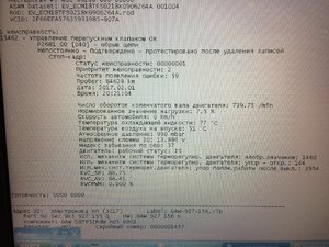

    Друзья, есть такая ошибка (скриншот приложил).
    Где этот перепускной клапан ОЖ находится?
    P.S. Ошибка, кстати, только одна. Других нет. Все-таки, подозреваю, что что-то могли подсоединить не так, когда меняли бампер. Теперь бы понять, куда смотреть...
    P.P.S. Да, кстати, проблем с температурой двигателя не наблюдается. Ровно набираются 90 градусов и постоянно держатся на одном уровне.
