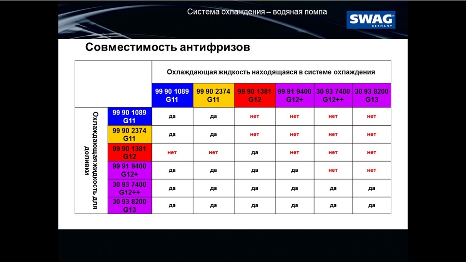

    На холодную уровень антифриза был меньше минимума. Купил оригинальный антифриз, пришел заливать и на расширительном бачке увидел надпись G12. На оригинальной канистре G13. Можно ли их смешивать?

    А как узнать какая залита? На бачке написано просто "G12". Без "+" или "++".

    В "домашних" условиях никак. Да Вас это и не особо должно волновать, 13 со всеми мешается, вон фото выше тому пример.

    Извиняюсь. :) Не правильно табличку посмотрел. :) Спасибо.
