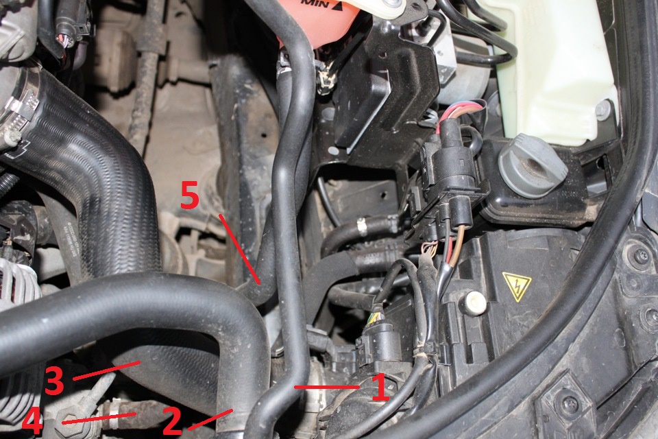

    На днях опять загорелась лампочка системы отработавших газов и при этом машина стала очень плохо прогреваться. Если ехать спокойно да еще под горку, то 60-70 градусов, выше не поднимается температура ОЖ. В гору же даже если спокойно ехать прогревается до 90 градусов. Похоже термостат заклинил в открытом положении. Учитывая, то что я полный профан в ремонте авто, прошу подсказать какие патрубки должны быть теплыми когда машина только начала прогреваться и какие должны теплеть позже, когда термостат по идее открываться должен? Хочу убедится, что мои подозрения верны.
