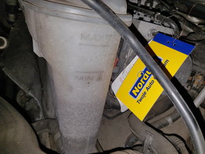

  10. Vladek
    Vladek Новичок
    22 апр 2016
    72
    ребят, что-то я совсем забыл проверить жидколсть и уровень антифриза слишком маловат, чем это чревато? завтра долью
    Хотя такой низкий уровень в одном из трех "лепестков"
