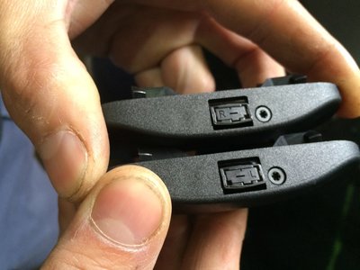

    Всем здравствуйте! Подскажите, пожалуйста, как у нас происходит корректировка/настройка форсунок омывателя? Как раньше иголкой или есть какие-то особенности/хитрости?

    Не иглой,торксом,там звездочка должна быть видна.
