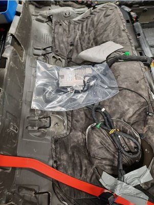

    Сейчас получило новое дополнение в С8 для любителей пить жидкости на заднем диване.
    Где-то в далёкой америке пролили колу и в итоге блок под задним диваном испортили.
    Теперь данный блок просто упаковали в полиэтиленовый пакет.
    Если ваши пассажиры также пьют то закройте его или пусть будут осторожны.

  17. Brazhnikov
    Brazhnikov Новичок
    3 апр 2021
    74
    AUDI A6 (C8)
    #5857 Brazhnikov, 7 апр 2022
    Почему обязательно также?? Мои может и больше пьют:beer: пусть пьют...главное предупредить - ремонт за счет пьющих))
